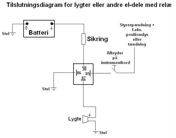

Har du monteret en kontakt imellem? Sættes de ellers til batteri eller sløjfes via anden forlygte

det er intet problem (kun når man glemmer at slukke dem og må løbe motorcyklen i gang til en parade med 5000 mennesker omkring.)
