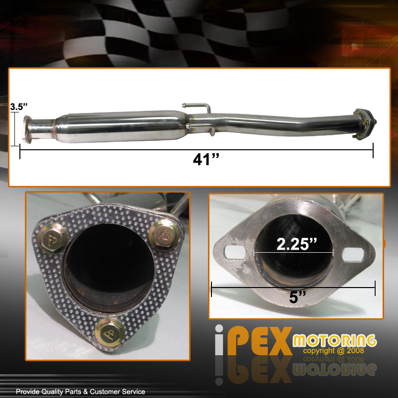

Ved slip on "glider" man potten på mellemrøret, som så bliver holdt fast med spændebånd eller fjeder. Se eks. min, hvor den sidder fast med en fjeder.
Ved Bolt on bolter man potten fast med skruer: http://images.channeladvisor.com/Sell/SSProfiles/33000904/Images/6/mf-cat2-cv92-2.jpg

Så det der sidder på min maskine er bolt on? Korrekt
Det vil sige hvis jeg vil skifte potte en dag skal jeg bare finde en bolt on og sætte på uden noget justering af nogen slags ?

Du skal måle afstanden mellem boltene på potten og se om de f.eks danner en trekant der "vender nedaf".. Så kan du begynde at søge efter en ny potte.. Og du skal også gøre dig klart om du vil have en helt åben potte eller en dæmpet Emærket.
