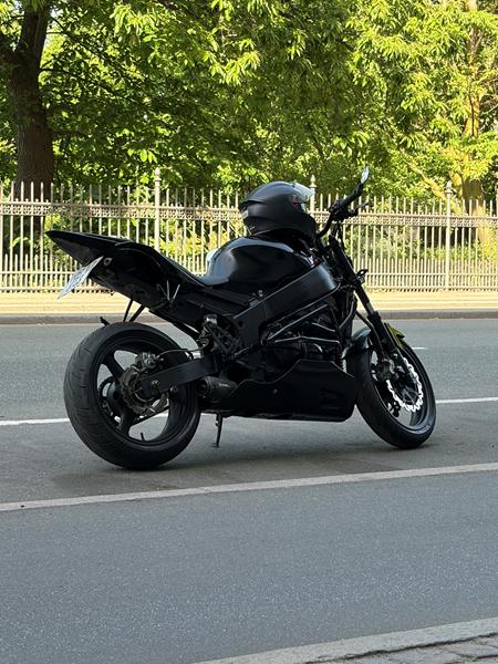

Hej alle.
Jeg havde glædet mig som et lille barn til min første rigtige MC-sæson. Jeg tog kørekort, fandt drømmecyklen. En Kawasaki ZX-6R fra 1996 og havde allerede forestillet mig alle de ture, jeg skulle ud på denne sommer.
Desværre blev det slet ikke sådan.
Straks efter købet begyndte motorcyklen at lave problemer. Den er siden blevet repareret for over 7.000 kr., hentet af vejhjælp flere gange, gået død under kørsel og vil nu slet ikke starte længere. Jeg har faktisk ikke haft én eneste rigtig tur uden problemer eller vejhjælp ??
Jeg er helt ny i MC-verdenen og må ærligt indrømme, at jeg er totalt på udebane. Jeg er jurist af profession, og ikke mekaniker ??
Der kører desværre også en retssag om handlen, fordi motorcyklen blev solgt til mig som driftssikker, men aldrig reelt har været det. Jeg søger dog ikke juridiske råd herinde.
Jeg håber bare virkelig, at der måske sidder en erfaren MC-entusiast herinde, som kunne have lyst til at kigge forbi og hjælpe mig med at finde fejlen eller bare pege mig i den rigtige retning.
Hvis vi kan få den til at køre igen, vil det betyde mere for mig, end I nok tror.
Motorcyklen står i Rødovre, og jeg giver selvfølgelig kaffe, sodavand, pizza, øl, eller hvad end der ellers skal til. Jeg betaler også gerne for din tid, hvis du bruger flere timer på det.
Hvis nogen har lyst, må I meget gerne skrive her eller sende mig en privat besked.
Tusind tak på forhånd ?????
Håbefulde hilsner
Dean

  • #5   25. jul Når den kører, lyder motoren sund og uden mislyde. Kort efter købet begyndte den dog at miste strøm og gå helt død under kørsel. Vejhjælp fik den flere gange i gang med jumpstart.
    Den fik derefter nyt batteri og kørte fint resten af dagen, men batteriet var fladt igen næste gang. På værksted blev ensretter, brændstofpumpe og tændrør skiftet.
    Ved afhentningen ville den først ikke starte, og lysene virkede ikke. Mekanikeren brugte kontaktrens og rykkede ved stik/ledninger ved sikringsområdet under sædet, hvorefter den pludselig virkede igen.
    Jeg kørte hjem, men to timer senere ville den igen ikke starte. Nu siger den kun ét kraftigt klik, også med jumpstart. Batteriet måler 12,56 V i hvile og falder til ca. 6,3 V under start.

  • #17   22. aug UPDATE
    Tak for alle jeres råd sidst. Vi er faktisk kommet et stort skridt videre.
    Vi troede længe, fejlen var elektrisk, men da vi forsøgte at skubbe den i gang og baghjulet låste, fandt vi ud af, at motoren havde hydrolocket. Cylindrene var fyldt med benzin, som nærmest stod ud, da tændrørene kom ud og motoren blev drejet rundt.
    Efter tømning, tørring og olieskift starter den igen ?? Problemet nu er, at den drukner under kørsel, ikke tager ordentligt imod gas og går ud.
    Næste skridt må derfor være at få karburatorbanken af og kontrollere svømmere, svømmernåle, nålesæder og svømmerhøjde. Brændstofpumpen er netop blevet udskiftet, så den og dens brændstoftryk bør nok også kontrolleres for at sikre, at den ikke overfodrer karburatorerne.
    Så jeg prøver lige én gang mere og der ik er en kyndig person omkring København, som kunne have lyst til at hjælpe med en reel fejlsøgning? Cyklen står i Rødovre, og jeg betaler selvfølgelig gerne for tid og arbejde.
    Jeg nægter næsten at lade min første MC sæson ende sådan her ???????
