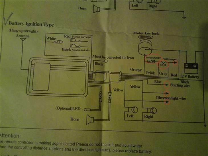

Undrer mig lidt over nogen forskellige ting på dette diagram til min alarm (udover stavefejlene self). Forstår ikke helt det kontakten og "saksen". Skal jeg sætte en kontakt/afbryder ind, og hvor for? Hvad skal saksen betyde? Og hvad betyder de "ledninger" der bare ender i pile? Sikkert tossede spørgsmål for den trænede;)

  •   24. feb 2009 Giver umiddelbart meget godt mening:)
  •   24. feb 2009 de gule ledninger der er på alarmen skal du montere på til hver blinklys venstre og højre. enten foran eller bagpå. du behøver ikke begge.
    den blå fra alarmen skal du føre op til din højre kontakt hvor startknappen er, og montere den der. kommer an på om du vil have fjernstart på.
    hvor du skal montere den orange ledning er jeg lidt i tvivl om. det ser lidt spøjst ud. men tror umiddelbart du skal montere den orange ledning på den ledning oppe ved tændigslåsen der er 12v på når du drejer nøglen. derefter monterer du også den "prinke" derpå. tror det er du skal klippe ledningen deroppe og så montere den orange i den ende der er tættest på tændingslåsen sammen med den prinke. disse to skal være der. den anden del du klippede skal du montere den grå...
    men er lidt i tvivl om det er rigtigt det sidste. men umiddelbart tror jeg det er sådan.
