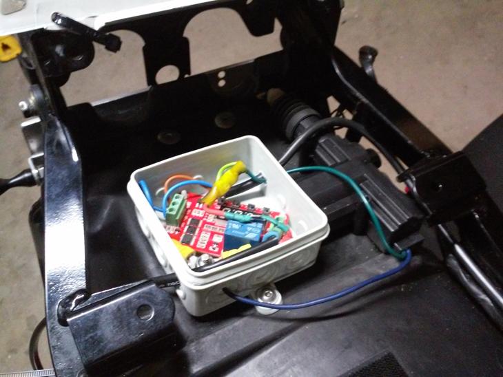

Ja her er lidt billede af min nr plade vipper
Martrialer jeg har brugt
Hængsel fra bauhaus 30kr
Lidt jern og nogle popnitter 0kr
Ledninger og div kabelsko og strips 60kr
Central lås motor 0kr
Div bolte 25kr
Relæ/lednings kasse 10kr
Sikring og holder 45kr
Og relæ 170kr
Link til relæet
http://svane-el.dk/relaeer-timere-termostat-25/timer-universal-18-funktioner-10a-relae-950.html

  •   12. feb 2015 Interessant - men som konstruktiv tilbagemelding, ville jeg personligt foretrække en vippemekanisme som er skjult på en eller anden vis. Uden jeg skal kloge i juridiske spidsfindigheder men med ret dårlige erfaringer med politiets endog til tider ulovlige fremfærd, vil jeg forvente at de vil/kan tviste en situation, hvor de opdager den her ret synlige konstruktive ændring, således at man kan få en bøde..........
    Er der nogen der sidder med alternative løsninger til denne, vil jeg meget gerne se disse. Har skam selv tænkt på at lave noget sådant......

      12. feb 2015 Flot lavet!
    Jeg vandt en lille klubkonkurrence med den skjulte nummerplade som emne.
    Løsningen ligner din, det var fartvinden der vippede nummerpladen op!
    Prøv selv - men husk at smøre hængslet. Flyt evt hængslet længere ind mod midten af nummerpladen!
