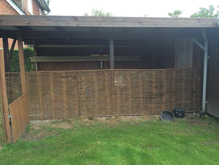

Lidt billeder undervejs af ombygningen af den gamle carport til værksted/garage.
Det skulle gerne ende med, at blive 3 x5 meter, isoleret i sider og loft, Leca i bunden, port i enden og dermed blive et hyggeligt lille rum. Det skal slås sammen med det eksisterende værksted, der ligger i enden på tværs, og så bliver der 30 m2 til morskab og sjov. Og kolde øl.
Der tilføjes løbende billeder efterhånden som det skrider frem.

  •   7. okt 2015 Keld; Jo der kommer fugt nedefra og derfor skal man "pakke" det trykimprægnerede træet ind i pap.
  •   5. okt 2015 Nu har jeg ikke forstand på det, men kommer der ikke fugt nedefra...??? Ser fedt ud, ellers,,
  •   5. okt 2015 Nu ligner det jo et skur smiley Ser rigtig godt ud... Tillykke med det... Så ser fruen ikke meget til dig mere... smiley
  •   5. okt 2015 Så kom pladerne (tagkrydsfinerplader i 21 mm) på gulvet og så er der faktisk brugbart derude nu. Aldeles lækkert med dobbelt så meget plads. Ja, og selvfølgelig er det kommet et TV op også.
    Næste etape er at få lavet strømmen færdig, så der både bliver lys og kontakter i stedet for kabeltromler på kryds og tværs.
  •   26. sep 2015 Så nærmer det sig - nu mangler der kun lidt dampspærre og så skal der noget gulv på. Så er der lukket af, lås op og man kan stille og roligt få lavet de indvendige ting.
    Planen var egentligt (og det er muligt det ender med det en dag), at jeg ville have en automatisk port i. Men da bilen ikke skal ind og jeg i forvejen havde både en dør i træ og beklædningsbrædder nok, så kom trædøren i indtil videre. Den er bred nok til at en MC kan komme ind og ud, så det fungerer ganske fint.

  •   22. sep 2015 Ja, nu får det lige lov, at dampe af indtil weekenden inden jeg laver mere. Siderne skal jeg også have gjort et eller andet ved, ja. Jeg har faktisk droppet ideen om skifer, men der skal som du også er inde på skrues et eller andet på siderne indefra.
    Tak for de gode indspark og hjælpen smiley
  •   22. sep 2015 Super. Det bliver du glad for i længden smiley ser godt ud... Lad dog lige lugten dampe lidt af inden du lukker det "ind"...
    Husk også at lukke siderne på skuret for ikke at vand og fygesne påvirker konstruktionen.
    Monter evt skiffer eller andet vandfast materiale ved at skrue det fast på skellettet indefra og lav en lille rende i jorden som pladerne skal ned i. Så undgår du vand og evt skadedyr nedefra.
    God arbejdslyst smiley
  •   22. sep 2015 Så fik jeg murpap under konstruktionen og smurt det hele i dieselolie. Det havde selvfølgelig været lidt smart, at lægge murpappet først - men man lærer jo kun så længe man prøver noget.
    Næste etape står for døren smiley

  •   21. sep 2015 Hej Uffe - tak for input smiley
    Det er faktisk sjovt du også nævner det: jeg har bestilt trykimprægneret træ og det er først nu jeg reelt opdager, at det slet ikke er det. Det er fuldstændig røget hen over hovedet på mig i min iver for at bygge smiley Nå, jeg må tage den næstbedste løsning med noget murerpap og smøre træet i diesel, som Mads også foreslår.
    Og det kan faktisk godt lade sig gøre med en bred rulle, så det bliver lagt ud under hele bunden - det bliver løst på den måde så. Tak for rådet.
  •   21. sep 2015 Hej Søren.
    Hyggeligt projekt. Vil dog give Mads R6 ret i det nok havde været bedst med trykket træ. Jeg vil kraftigt anbefale dig som MINIMUM at ligge tagpap under samlingerne og mellemstykkerne. Kulde nedefra giver kondens og fugt som med tiden resulterer i svamp og råd. Det er uundgåeligt med den konstruktion du har lavet vil det ske.
    Den optimale løsninger er at ligge tagpap under hele konstruktionen som "skærmer" mod kulde og fugt. Jeg havde nok købt en bred rulle og lagt det ud så det dækker hele bunden.
  •   20. sep 2015 Tusind tak for rådet, Mads - det vil jeg lige få gjort også inden der kommer gulv på så smiley

      20. sep 2015 Bare på det hele, for så kan det ikke rådne, jeg gør det selv på det træ jeg bruger som ikke er trykimprægneret, hvis det skal bruges udenfor. Det ville være trist at det er rådent om 5 år, for værkstedet er det vigtigste rum der findes..... held og lykke med dit fantastiske projekt.

  •   20. sep 2015 Tak for rådet - heldigvis er det ikke helt skruet fast endnu, så jeg kan godt nå, at få murerpap under det smiley
    Og bare diesel på det træ, der vender ned mod fliserne eller det hele?

      20. sep 2015 Du skal smøre det ubehandlede træ med diesel ellers rådner det for dig, og murer pap under i bunden ville også have gjort godt mod fugt, men fedt skal det nok blive...
