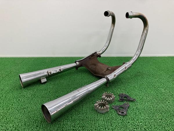

    #4   10. nov 2024 hej
    jeg har sådan et mellem stykke på mine udstødninger fra Honda cb 400 fra 1979 har det noget med forurening eller støj at gøre og kan det undværes (lovlig)
  • #5   11. nov 2024 Det er ikke ulovligt, men det er der for at gøre udstødningen effektiv.
    Hvorfor vil du fjerne den??

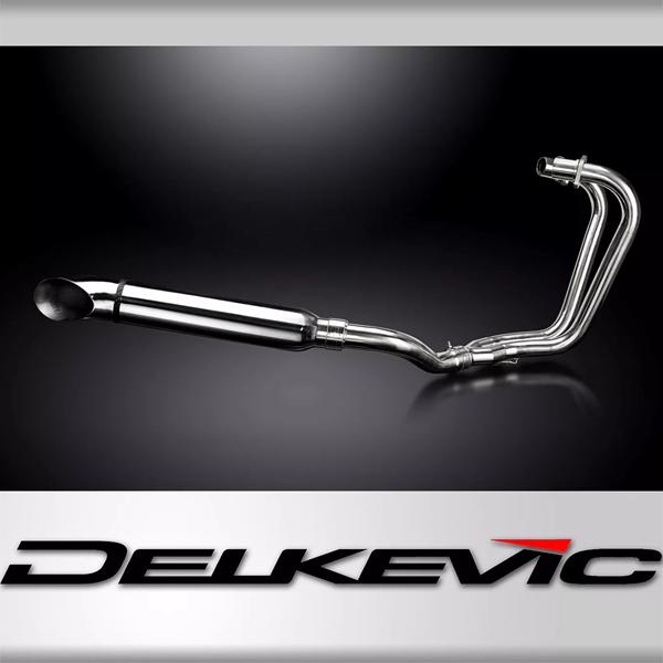

    #6   12. nov 2024 Jeg er ved at ombygge den til en cafe racer og vil gerne nøjes med udstødning i en side og et af koncepterne er at forsimple hel cyklen
    På billedet er det jeg gerne vil men hvordan ved man, hvis man køber den på billedet at den overholder støjgrænsen på max 3 db som jeg kan læse mig til og vil maskinen køre dårligere
    Så vidt jeg har kunne læse mig til behøver jeg ikke tænke på forurening da cyklen er fra 1979 ???
  • #7   12. nov 2024 Under alle omstændigheder skal du nok have den dyset om, da du går fra en 2 i 2 til en 2 i 1 udstødning, hvis den skal gå ordentligt ??

    #9   12. nov 2024 Du skal nok mere bekymre dig om hvorvidt den larmer for meget.
    Støjkravet er næsten det eneste der gælder her.
    Fra deres hjemmeside:
    How loud is this exhaust?
    105dB-108dB static with baffle @ 60% RPM
  • Alex K

    #10   12. nov 2024 Ja har også set det så det bliver en anden løsning regner med at svejse rør sammen og så købe en lovlig pot her hjemme
