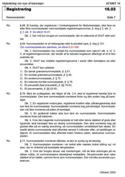

    Står den del af registreringsbekendtgørelsen §70 Stk. 2. som omhandler nummerplade placering:
    "En registreret motorcykel, registreret knallert eller påhængskøretøj skal kun føre én nummerplade. Nummerpladen monteres bag på køretøjet. Nummerpladen må ikke monteres på siden af køretøjet."
    Dette er dansk lovgivning og da Centralregisteret for Motorkøretøjer og registrering af køretøjer er underlagt SKAT. Så er det SKAT som kan dispenserer fra disse regler. Og ikke synsmanden i Nykøbing Mors.

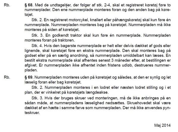

    #20   14. jun 2014 ja ja ifølge Steen P's indlæg må man ikke. men når jeg finder den, af ham citeret lovtekst ser den sådan ud:
    § 70. En nummerplade må ikke efterlignes eller anvendes uberettiget.
    Stk. 2. På et køretøj, der bruges på færdselslovens område, må der ikke anbringes sådanne plader eller påskrifter, der ved deres ydre form, indhold eller den måde, hvorpå de er anbragt, kan forveksles med de plader eller påskrifter, der er påbudt eller tilladt.
  • #21   14. jun 2014 Hallo Steve du springer ind og svarer i et indlæg fra 2009 !
    Her er hvad §70 sagde i Vejledning om syn af køretøjer version Oktober 2009:
  • #22   14. jun 2014 I version Maj 2014 står det i §68 stk2
