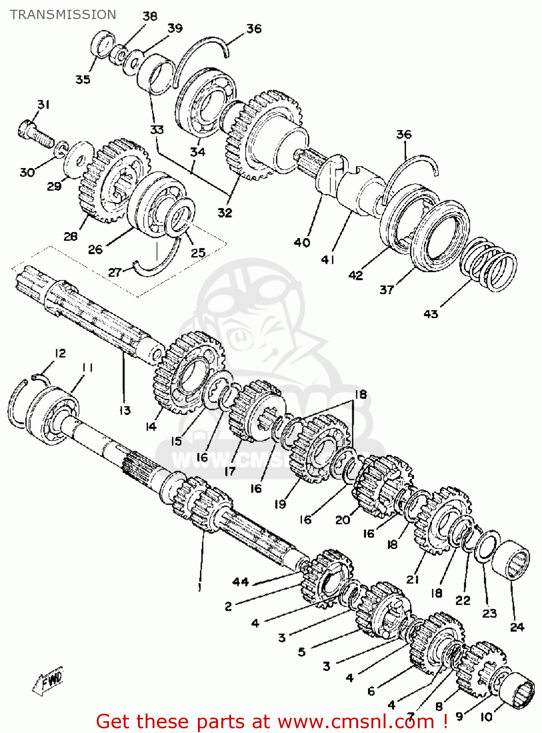

  • #3   6. jun 2011 Gearkassen i XS 650 går ikke igen i 750/850. De er faktisk ret forskellige!
    Det skal du imidlertid ikke tage som noget dårligt Ivan, da gearkassen i 650 rent faktisk holder, i modsætning til 750'erens..
    XS650:
    http://www.cmsnl.com/yamaha-xs650sk-heritage-special-1983_model8930/partslist/C-07.html
    XS750:
    http://images.cmsnl.com/img/partslists/transmission-xs750-2d-1977_bigyau0734b-10_1805.gif
    Det der forresten er problemet, er at tapperne på tandhjul nr. 20 og slidserne på tandhjul nr. 21 bliver afrundede i kanten. Derfor kan tapperne blive presset ud når der kommer seriøs belastning på. Det er de to tandhjul som man skifter.
