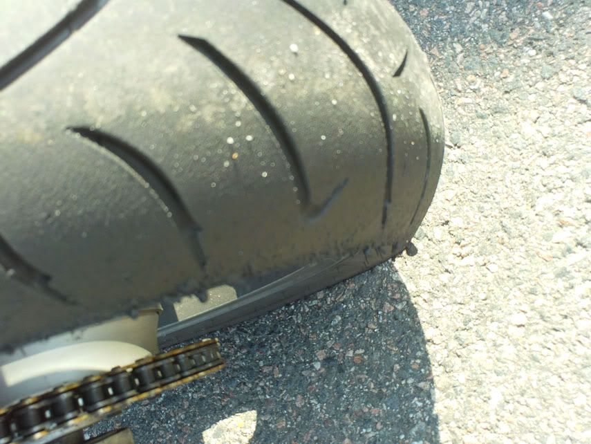

Kører selv på første generation Roadsmart på min R6 og er rigtigt godt tilfreds. Masser af greb til gade brug, gode i regn og holder godt og vel dobbelt så lang tid som et sportsdæk.

Jeg vil også sige et Dunlop Road Smart, super fint dæk både i tørvejr og regn

Nej jeg mener Continental det er et singlecompound dæk.
Jeg ville nok ikke vælge nogen af dem, men teste det helt nye Dunlop Roadsmart II, bare lige for at gøre forvirringen total
Men har selv været rigtig glad for de Roadsmart jeg har på nu.

kan jeg kører den god slap km på den. .kan se testen på daektest at han har kørt 7.257 på roadsmart 1

Men I vil anbefale Dunlop Sportmax Roadsmart II
Det er de færreste der udnytter et sports dæk fuldt ud. Men alle kan mærke forskel. Og du vil føle rren som mere sikker.

Brian det er noget vrøvl du skriver der, et sportsdæk får cyklen til at føles mere nervøs end et ST dæk, men ja den styrer hurtigere med sportsdæk. Men hvis du tror man skal køre som på en offroader på ST dæk. Så tro om igen

Er du alvorlig? Man køber dæk efter kørselsmønster og ikke efter mc-type. Hvis man ikke kører aggressivt nok med sportsdæk, hvilket kan være svært på landevej, vil det have betydeligt ringere vedhæftningsevne end et sporttouringdæk.

Man skal ikke køre aggressivt på sports dæk for at få et touring dæks grip. Slet ikke, sports dækket har bedre grip ved alle hastigheder, og giver op senere ved hårde nedlægninger.....
Følger: 2 Følgere: 17 MC-er: 1 Emner: 47 Svar: 4.756
Hvis det var sludder, så brugte folk heller ikke dækvarmere, for at holde tempen høj på dækkene når de ligger i pit'en
Dette er jo logik og et ufravigeligt faktum.
Og da et sportsdæk er lavet af en blødere compound så har det også et bedre grip ved alle temperature end et touringdæk.
Hvor den ide at man står bedre fast med et touringdæk ved en dæk temperatur svarende til udetermometeret kommer fra ved jeg ikke, men det er ikke sandt og du bør straks slette den af hukommelsen Morten

Det var da en sjov "viden" du har. Du modsiger kun alle eksperter og folk inden for branchen...
