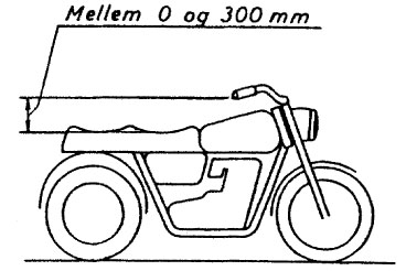

  • #1   8. sep 2012 Nej...
    https://www.retsinformation.dk/Forms/R0710.aspx?id=130888
    4.01.031 To-hjulet motorcykel
    (1) ¤-Styreapparatet skal være således indrettet:
    a) at fuldt styreudslag er mindst 25° til hver side, og
    b) at der ved ethvert styreudslag er tilstrækkelig plads til førerens hænder.
    (2) For styr gælder,
    a) at bredden skal være mere end 0,55 m,
    b) at håndtag ikke må være anbragt lavere end førersædets siddeflade og ikke højere end 0,30 m derover, og
    https://www.retsinformation.dk/image.aspx?id=130888&img=BL324_10_9.jpg

  • #19   9. sep 2012 Man skal bemærke at der i lovteksten stå "håndtagene", ikke overkanten af styret. Det kunne være skægt at møde op med et 4 meter højt styr (max højde på et køretøj, hvor håndtagene er 25 cm over sadlen.
    Meget er nemmere med veteraner, og jeg tror en Peter Fonda type HD ville gå lige igennem. Hvis styret var originalt dengang, må man vel ikke lave det om til et almindeligt styr, for det er så en konstruktiv ændring. Det Er bøvlet. Det er svært at skrive sund fornuft om til paragraffer. Man kunne vel prøve noget i den her stil:
    "Styreapparatet skal være konstueret så der er minimum 25 graders styreudslag, plads til førerens hænder ved enhver stilling af styreapparatet, og sikre at føreren har fuld kontrol over køretøjet ved enhver hastighed det kan fremføres med."
    Der burde også være en begrænsning på max. udslag, f.eks 35 grader. De mennesker der skriver lovstof om motrorcykler demonstrerer som regel at de aldrig har kørt på en.

  • #22   9. sep 2012 Fra trafikstyrelsen:
    "b) at håndtag ikke må være anbragt lavere end førersædets siddeflade og ikke
    Før 01.04.70: Gælder ikke."
    Derfor forstår jeg ikke helt det med typegodkendelse? Som jeg læser det må man sætte apehanger på hvilken som helst mc fra før 01.04.70.
    Eller hvad?
