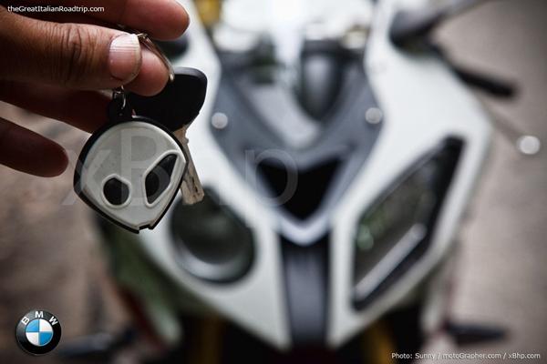

    Det med lygten er self. rigtigt nok og en detalje jeg total har overset smiley Så nu kommer den næste halve time til at gå med at se om hele fronten er sat "omvendt på" da fronten i forvejen ikke er symetrisk på cyklen.. smiley

  • #11   25. okt 2012 Nice bimmer - Skifte pæren ?? Tror ikke der er problemer med hverken lygterne eller pæren på sådan en ny fætter.
  • #12   25. okt 2012 Det lyder godt.. For hvis hele lygten skal skiftet er det knap så billigt på sådan en fætter.. Selv med hjælp fra E-bay..
  • #13   25. okt 2012 jeg tænkte sq nok du ikke kunne lade være med at springe på en bimse.. smiley
