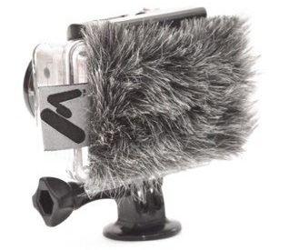

    Her lige fundet dette billede:
    Gætter på at den er monteret på den åbne bagplade, kender i dette?

    #7   27. dec 2012 det kommer jo an på hvor meget du vil gøre ud af det, det optimale set-up ville være en ekstern mikrofon med en vindhætte på (det der pelsovertræk) monteret nede omkring enden af udstødningen, måske oppe under bagenden/bag nummerpladen eller lign.
    men hvis du bare vil optage det på kameraet tror jeg faktisk den løsning med pels på bagsiden ville være ok, lyden bliver bare ikke nær så højt/tydelig som den anden løsning men det ville helt sikkert hjælpe på vindstøjen. du skal bare være sikker på at det er den rigtige type pels så du ikke bare lægger en dyne over det hele, de sælger dem hvor man kan købe pro videoudstyr eller måske i en musikbutik. (google it)
