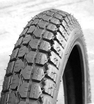

Jeg leder efter nogle dæk til min knallert. Den er ved at blive bygget om til en scrambler. Og har kigget lidt på nogle knop/dual sport dæk, som også vil egne sig til onroad. Men kan læse at mange knop dæk ikke er specielt holdbare på asfalt. Men et mere klassisk/gammeldags udseende groft dæk kan også bruges.
Fordækket skal være 18 tommer og 100 mm bredt. Eller 18 tommer og 4.00.
Bagdækket skal være 18 tommer og ca 120 mm bredt. Eller 18 tommer og 4.50.
Krav: Skal være rimeligt holdbart. Skal naturligvis kunne stå rimelig fast på våd og tør vej.

Ved godt at det jeg vil have som fordæk, egentlig er det man normalt ville vælge som bagdæk på en ældre maskine. Men må indrømme jeg syntes det ser lidt mere "råt" ud med bare en anelse bredere dæk. Og har prøvet en med lidt bredere dæk, end standard. Og det kørte ganske ok.

Første link er til en side hvor jeg fandt hvad jeg søgte.
Jeg har ikke gået efter klassiske dæk men nogle enduro dæk, men de sidste to link et til klassiske dæk og som skulle passe til dine fælge, jeg har ikke pløjet hele siden i gennem , så der kan sagtne være flere som jeg ikke har fundet.
Jeg endte op med et Dunlop K460 bag på og et Heideau K60 på fronten.

Det er måske ikke helt tro mod scrambler stilen. Men jeg tror jeg går efter nogen med et mindre groft mønster.
Har kig på Dunlop K81 TT100. Som bagdæk, tænker jeg det her. http://www.classictyres.com/item/300/425-85h18-dunlop-road-tyre--k81-tt100-universal
Men har lige et spørgsmål. Når dækkene er opgivet i tommer, er de så ikke lige så høje, som de er brede? Ved dog ikke hvad 4.25/85H18 betyder. Håber ikke det er 85% af bredden.

Her strå der noget om de tal du finder på dækket
