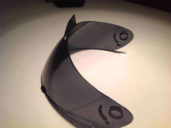

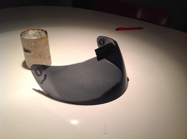

Deroppe er den standardmonterede gummiliste blevet trykket flad, og når ikke længere ud og rør visiret og slutter tæt.
Men med det lille stykke tape glider luften fra visiret, over tapen og op over hjelmen.
Det trykker visiret ind på gummilisten
...eller også hindrer det bare den turbolens jeg har hørt som hylen
Bare min 50øre

Mc A: Har du bare sat det på langs over lukningen eller hvordan?

Det er lidt som en styrspoiler.
Nu jeg tænker over det ku det faktisk være man sku prøve at sætte tape hele vejen hen over, så der blir helt glat overgang mellem visir og hjelmskal hele vejen langs visiråbningens overkant..

Hyletonen er væk
Om du kan bruge det afhænger selvfølgelig af hvor tætningslisten er deform, eller hvordan turbulensen nu opstår
