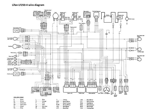

  • #88   25. jun 2014 Jeg har vedhæftet et diagram af el nettet på min lifan LF250-4, hvis i følger ledningerne fra koblings kontakten kan i også se at der går en ledning hen til cdi´en
