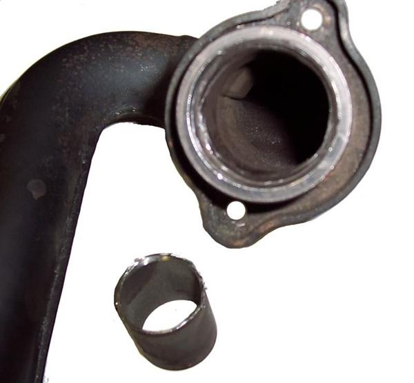

  • #7   8. maj 2013 Sådan her ser den ud
  • #8   8. maj 2013 Sådan her er der en der har gjort
    Søg på google
    Yamaha dt 175 restrictions/derestrict/tuning
  • #9   8. maj 2013 Nej sådan en maskine er der ingen der tjekker om er tunet. 7hk fra eller til har heller ikke nogen voldsom indflydelse på sikkerheden.
    Men husk at når du ændrer udstødningen, så kan det være at du skal stille lidt på kaburatoren. Ellers er det ikke sikkert at du får alle de ekstra 7 hk eller også er der måske mulighed for at få endnu mere ud af den ved et dyseskift eller et par skru på diverse skruer.
    Da dyser ikke er koster meget, så er noget af en eftermiddag til indstilling måske givet godt ud.
    Men held og lykke med det. Altid spændene at se hvad man kan få ud af en motor. Min egen XT250 er også designet til 21-22hk, men har kun 17. Desværre skulle det være knastakslen der er ændret og den er ikke lige sådan at hjemmefuske på smiley

    #10   10. maj 2013 Hej når du fjerner "plumben" så HUSK lige at dysse den op, køb et dyssesæt med 10 dysser i, montere den største og kør en tur , hvis den 4takter for fuld gas når den er varm så gå en dysse ned og prøv igen , gå så ned i dysse størrelse ind til den holder op med at 4takte så er den hjemme ;-).
    Køre du bare uden at dysse op er du næsten sikker på at brænde hul i stemplet og det koster både ærgrelse og penge, den køre pisse godt med for lille dysse så tag ikke fejl af at den er blevet mere hidsig at udstødnings modddet men glæden bliver kort hvis du ikke for den dysset op.
    Uvidenhed er ikke dumhed..... jeg vidste det men glemte det og det er DUMHED ha ha.
    God fornøjelse hilsen søren.
