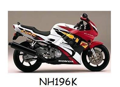

Jeg har købt mig en Honda CBR600 som på billedet herunder, men der er noget der ikke helt stemmer, mht. om det er en F2 eller F3 model.
Umiddelbart pga. udseende skulle det være en årgang 1996, altså en F3. Farverne og kåber er ens med denne og det samme med speedometer, der har indikatorer for olie, langt lys, neutralt gear og støttefod central placeret over tændingslåsen.
Kigger jeg derimod på stelnummer, og registreringsattest, så peger det mod en F2, da den er indregistreret som en årgang 1992, og stelnummeret hedder PC25 - xxxxx
Findes der en side hvor man kan taste stelnummeret, for på den måde at bekræfte den egentlige årgang ?
Eller er der nogle der kan bekræfte, at kåbedele passer lige over fra en F3 på en F2, så det blot er en F2 PC25 med nyere kåbedele fra en F3 PC31?
Mvh
Kristian B

    #1   11. jun 2013 Baglygten er F2, så mit gæt er F2...
    F3 har bagdæmperen meget mere tydeligt monteret og en anden bagende.
    Det er helt normalt at cykler først indregistreres længe efter de er produceret.

    #2   11. jun 2013 Hvad vil du du vide ??? Billedet ligne en F3 pga. potten + bagdæmperen...
    Originalt ???

  • #4   11. jun 2013 Kig efter produktionsåret. F3 startede i 95. Og de første f3 var med pc25 motor og pc31 stel og kåber smiley og ja bagenden er den samme som på en f2 men din front er en f3, men sådan blev de lavet i 95 og 96 først i 97 blev bagenden ændret.
  • #5   11. jun 2013 Hvis den altså er magen til den på billedet og den ikke bare er bygget til at ligne den.
  • #6   11. jun 2013 Den du har på billedet er en 1996 model F3, hvis din er optisk magen til, men med et stelnummer fra 1992, så har du en F2'er med kåbe fra en F3

    #7   11. jun 2013 Som Karsten også skriver, så er bagenden ikke afgørende, da de første F3-modeller havde samme bagende med "flad" baglygte som F2'eren.
    Jeg har stelnummer ja, og som nævnt længere oppe starter det med "PC 25 - xxxxx" På pladen på stellet står der genre: MTTE - Ved ikke om denne information kan hjælpe til at komme nærmere.
    Passer ovenstående kåbesæt fra en 1996 (PC 31), direkte på et PC 25 stel ?

    #8   11. jun 2013 Aaah, Jesper P har vist allerede svaret. Vidste bare ikke, at kåbesættet passede over.
  • #9   11. jun 2013 Ja, F3 kåben passer på en F2, muligvis med små tilpasninger.

    #10   11. jun 2013 Stel no : 31xxxx ..62 er en 1995 og skal passe med motor no : PC25E-24xxxx95.
    Ældre er det en PC-25...

    Må konstatere det er en årgang 1992 ud fra stelnummeret, men med et nyere kåbesæt fra en årgang 1996. Om det så er positivt eller negativt må jeg selv vurdere smiley
