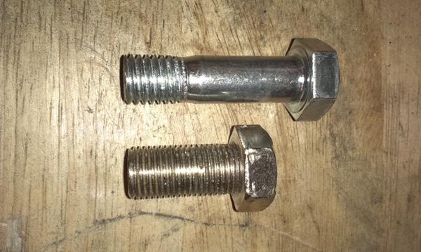

Søger 12 mm bolt på omkring en 6-7 cm til et par raisers jeg har købt. Det ser ud til den har et mindre gevind end originalt, da jeg sammenlignede den med en alm. 12 mm bolt jeg havde i skuffen.
Forsøgte i Baushaus, men de havde ikke en sådan bolt eller vidste hvor jeg kunne købe den.
Nogle som kan hjælpe mig ??
Jeg har ikke lige et foto af bolten pt, men den ligner til forveksling den øverste bolt på dette billede med gevind fra top til bund:

Den bolt du har på billedet er en M12x60 sætskrue, den kan fåes alle steder.
http://m.carl-ras.dk/public/dokumenter/catalog/8871.pdf
http://kinojserklubben.dk/dokumenter/vejledninger/Generelt_gevindstigning_dk.pdf

Standart er metrisk12mm 1,75
Beskrivelse af fremgang:
Du tager en STANDART 10mm metrisk gevind(bolt ellet gevindstang),presser den mod det gevind du har, passer den er det en stining på 1,5.
Hvis ikke, tager du en STANDART 8mm metrisk gevind, presser den mod det gevind du har, passer den, er det en stining på 1,25
Hvis ikke, tager du en STANDART 6mm metrisk gevind, presser den mod det gevind du har, passer den, er det en stining på 1,00
Håber det er forståelig
Mvh john

Hvis du mener, at det skal være fingevind, så er det nok en stigning på 1,5 eller 1,25. De fås ikke ret mange steder. Prøv pro-bolt.dk eller de få maskinhandler der er tilbage, der specialiserer sig i bolte og specialværktøj (vær opmærksom på, de felste kun sælger engros). M. Wilhelmsen her i Århus kan helt sikkert skaffe det hjem, hvis det ikke er på lager (sælger ikke til private).

og gevindet er 12x1.25 mm .
jeg håber ikke dine raisers er med 2 forskellige gevind dvs 10mm i den ene og 12 mm i den anden for så er jeg næsten sikker på at du ikke kan få dem til at passe sammen .

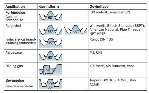

Men det mest normale til bolte er nok 60°

du presser gevindet fra din 8mm bolt ind i gevindet på din 12mmbolt, og hvis den passer er den 1,25 i stining
Tag en bolt mellem tommel og pegefinger med venstre hånd, gør det samme med højre hånd, sæt nu gevindene ned oven på hinanden, kig mod en hvid baggrund, så kan du tydeligt se om de har samme stigning. Prøv med flere bolte, så vil du se at nogen passer og de fleste passer ikke.
Man kan også tælle 10 gevind og så måle længden derind, med et skydelære, og så dividere med 10.
Tag 2 bolte. Læg dem med hovedet i hver sin retning. Og hold gevindet på den ene ned i gevindet på den anden ( start med 2 ens bolte). Hvis stigningen er ens " låser" de, og når man presser dem sammen er de urokkelige.
Prøver du mu med 2 forskellige bolte ( eks en m12 og en m8) vil de slet ikke passe sammen.
Gør nu det samme med 12mm special bolten. Den passer enten med en m4.m5.m6.m8 eller en m10.
Hvis du holder dem op mod lys, vil det ligne en lynlås
men det giver selvfølgelig lidt øvelse
og ellers har man en at give skylden, hvis det er forkert (hehe)
