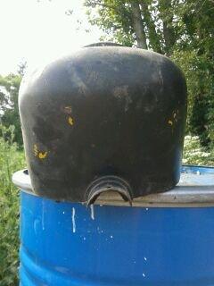

  • #19   20. jul 2013 Det var også en mulighed Brian. Eneste problem er blot, at hullerne til tanken er placeret således, at det er midt i stellet. Men måske der kan svejses 2 stk. 8mm på hver side af stellet, og bores to nye huller i den bette firkant på tanken, hvor der allerede er hul.
    Her billeder af tanken
