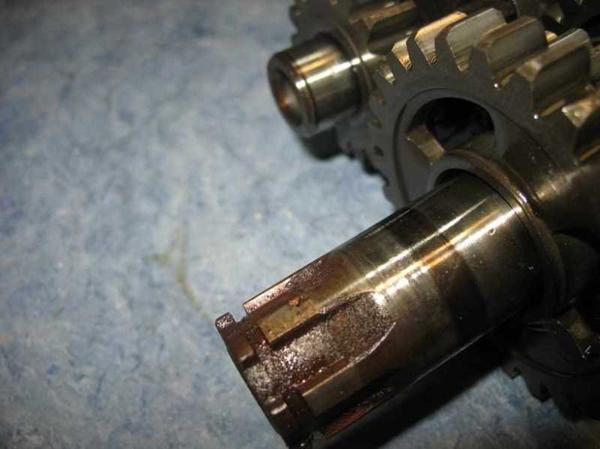

Jeg var ude og se på en XT 600 fra 1988 idag. Den kørte fint, men der var en ting jeg studsede over. Det forreste tandhjul til kæden, var bare sat fast med to låseringe og derefter et spædebånd. Hvordan er det sat fast fra original?
Mvh Niels

http://www.cmsnl.com/yamaha-xt600uc-dual-purpose-1988_model9408/partslist/C-04.html#results
jan 2007
Følger: 4 Følgere: 3 MC-er: 9 Emner: 7 Svar: 458
http://www.cmsnl.com/yamaha-xt600ea-non-calcal-1990_model9647/partslist/C-02.html#results

Her er 1988

Taget her fra:
http://www.ebay.com/itm/TRANSMISSION-GEARBOX-GEAR-YAMAHA-XT600-1984-/360371023539?pt=Motorcycles_Parts_Accessories&hash=item53e7c96eb3&vxp=mtr
