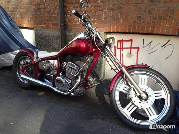

Jeg skal have afkortet min forskærm væsentlig, idet jeg er ved at ombygge min lille Lifan 250-4 til bobber-stil. Forskærmen er af plast.
Nogle der har tips eller tricks til dette, så jeg undgår den splinter for meget ??
Hvor meget ville i skær af, og med hvilket værktøj?

Når du er færdig dypper du lige kanten af skærmen i Acetone, og skyller efter med vand. Det giver en blank overflade. (Hvis det er ABS plast, som det højest sandsynligt er)
Følger: 53 Følgere: 102 MC-er: 15 Emner: 226 Svar: 3.248
når det er sagt skal skærmen jo lakeres igen for den ikke ruster...
når det så er sagt...
brug dine penge på benzin og tiden på at køre på den..
din cykel står rigtig flot i forhold til mange der allerede er rustet væk... så jeg ville lade den stå helt som den er (dog med andre dæk)
