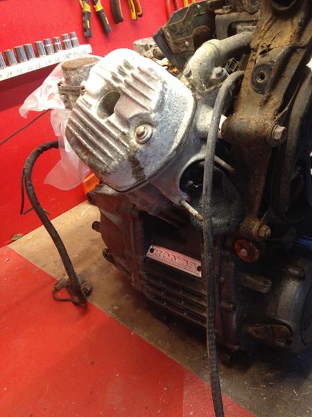

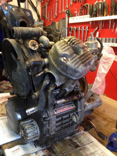

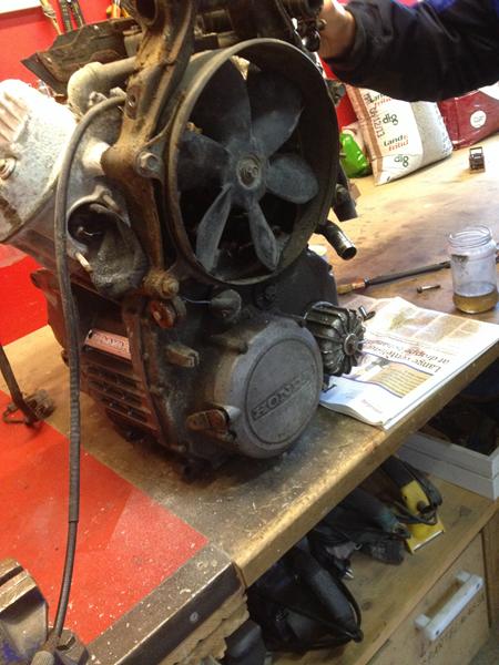

Min kæreste og jeg har igang i projekt honda cx 500 café racer!
Men vi står i et problem.. Vires projekt renovering er lidt generet af en irret motor... Hvordan søren får vi bugt med dette helved? Uden den hårde sandpapir vej..

Ellers findes der altså flere forskellige typer af stålbørster, ikke alle er lige hårde

Har jeg brugt utallige gange, til renovering af fælge.

Soda blæsning kan bruges til det

her er noget som du kan bruge men husk det skal dækkes med det samme ...
du skal bruge http://www.danseal.dk/6storage/51/25/338_super_rust_remover.pdf

Der findes mange forskellige, men de har ca samme fremgangsmåde. Man pensler den på og i løbet af et par dage koger malingen op og kan pilles af.
Angående dit ir er det jo en oxidering af aluminium du vil fjerne. Det kan helt sikkert også lade sig gøre kemisk. (Ligesom man kan gøre kobber pænt igen med fx citronsyre).
Jeg kender desværre ikke fremgangsmåden for oxideret alu, men google det.

Bare køb dem med de tyndeste børster på - så kan man male direkte over det, da ridserne ikke kan ses....

http://www.aircooledtech.com/tools-on-the-cheap/soda_blaster/
http://www.youtube.com/results?search_query=DIY+soda+blaster
http://www.sodablasting.dk/Sodableasning.html
