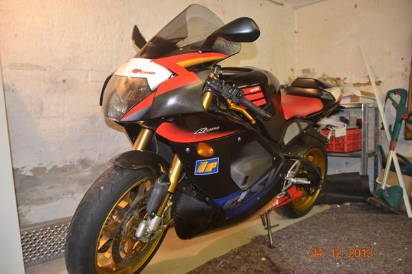

Hejsa, er blevet den nye ejer af en aprilia rsv 1000r 2003.
Er der nogle her i Vestjylland man kan trække på ved evt problemer. Privat eller evt et skide godt værksted.
På forhånd mange tak.
P.s den viser diag 1 i display
Startede fint i går, kan ikke få liv i den i dag?

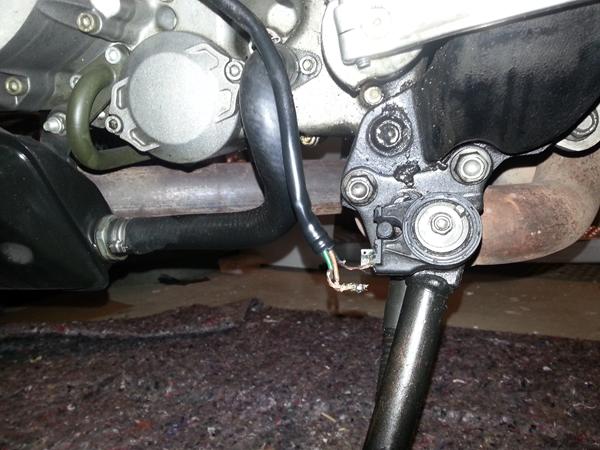

Når tænding er på(ikke startet) og støttefod slået op, så skal den vel ikke lyse i display (det gør den)

Med hensyn til støttebenet, så skal der selvfølgelig ikke lyse noget i instrumentet, hvis benet er klappet ordentligt op. Prøv evt. at rengøre støttebenskontakten og se, om stikket er itu eller om der er andre fejl ved den.

Fandt fejlen ved støttefoden doh
