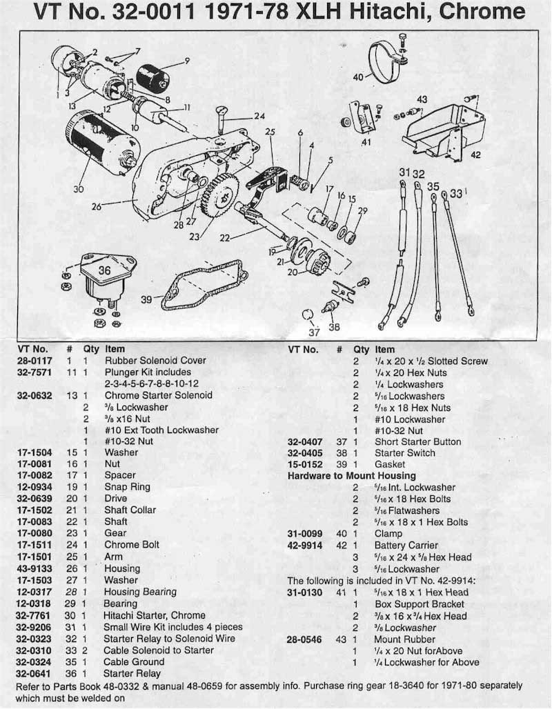

Mangler sådan en HD mekaniker eller bare en fritidsmekaniker med forstand på Harley der kan hjælpe lidt på min Sportster, som jeg vil ha elstart på.
Det handler om at købe de rigtige dele og montere dem.

Hvis du ikke har tandkrans på dit koblingshus, skal der også svejses en på.
Kunne være hyggeligt nok, men har nok om ørerne for tiden.. Måske senere...
http://www.cas4.com/vt/trans_starter/320011-xl-elec-start-kit-1971-1978-expoded.jpg
http://www.cas4.com/vt/trans_starter/vt_trans_electric_startkit03.htm

Jeg har skrevet til dem for længe siden men de har ikke svaret. Har dog fundet andre tilsvarende sæt til samme priser.
Er det til at lave selv? Hvor stort et indgreb er det? Mine hænder er godt skruet sammen men jeg orker ikke at skille en halv motor ad da jeg ikke har fysikken til det.

Batteri og olietank er det mindste. Min frygt ligger fx i hvordan det ser ud når jeg piller kickstart og dæksel af. Om det bare falder ned og om hvordan det er at samle igen.
Det kunne være meget fedt med en udførlig guide men jeg kan simpelthen ikke finde nogen.

http://www.harleyclasica.es/Taller/Doc/Manuales/Sportster/1970-78%20XL%20Service%20manual.pdf
