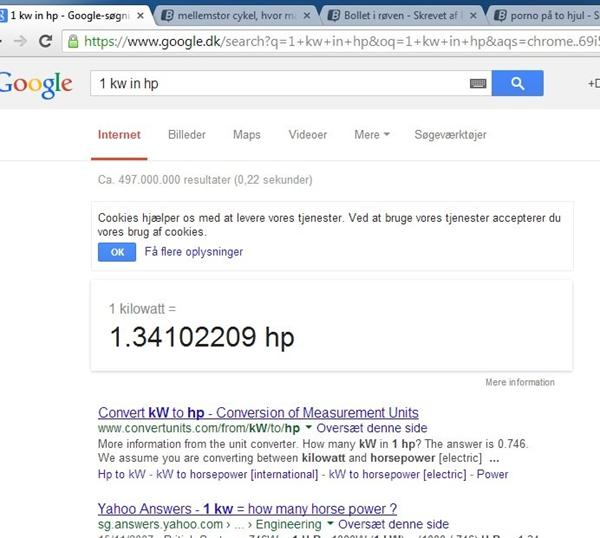

1) Tohjulet motorcykel med eller uden sidevogn med en maksimal motoreffekt på 35 kW og et forhold mellem motoreffekt og køreklar vægt på højst 0,2 kW/kg og ikke afledt af motorcykler med mere end den dobbelte maksimale motoreffekt.
- Du må altså køre motorcykel med 35 kW (46.93 hk). Den må dog ikke være neddroslet fra mere end 70 kW - altså 93.9 hk.
Det er effekten fra typegodkendelsen du skal gå ud fra. Typegodkendelser finder du her:
http://www.trafikstyrelsen.dk/DA/Syn-og-K%C3%B8ret%C3%B8jer/Typegodkendelser/Find-typegodkendelse.aspx
En Suzuki GSX R600 fra 1998 er angivet til 78.
En Kawasaki ZX-6R fra 1998 er angivet til 79,4.
Sport motorcykler i 600+cc klassen kan altså på ingen måde køres lovligt på et A2 kørekort
