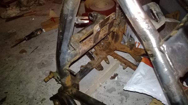

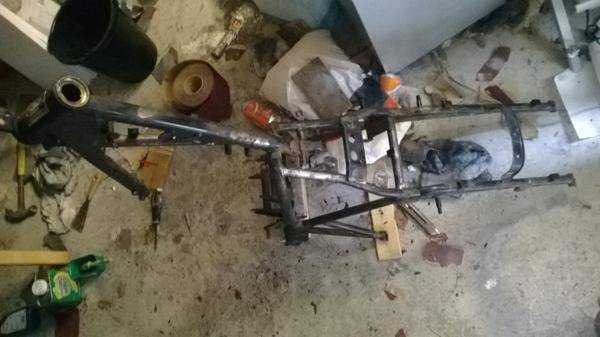

Hej.
Kan det virkelig passe at hvis man maler med hammerlak spray på et rusten stel, at der så ikke vil danne rust nedenunder og det vil skalde af. Vil det simpelthen stoppe processen?
Selfølgelig sliber man så meget af man nu kan.
Nogen der har erfaringer med det?

Så for de dovne? tværtimod.
Følger: 1 Følgere: 843 MC-er: 11 Emner: 183 Svar: 1.340
skal af med cirka 800 - 1000 bare for at få mit stel blæst og så kommer moms oveni. Pulverlakeret skal nok koste det samme, eller mere.
Det er mere end hvad jeg vil ofre, når det er til en bette 125'er jeg har givet en tusse for

Et cykel stel er jo lige til højrebenet at få slebet ned. Der er ikke nogen kanter og steder man ikke rigtig kan komme ind til.
Her kan man ikke få det 100%, derfor hammerlak. Ellers ville noget almindelig maling med grunder, lak, klarlak jo være at fortrække for at få en god finish.

Netop derfor hammarlak, skide godt på metal. Det jo det, det lavet til.
