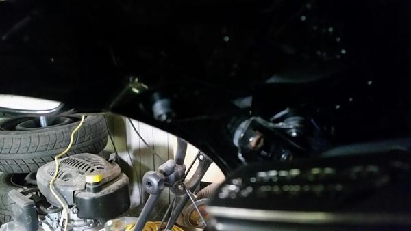

  • #6   13. jun 2014 Bild 1

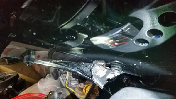

  • #7   13. jun 2014 Bild 2

  • #10   13. jun 2014 Som du kan se, nogen af gummi dutterne er foldet en lille krave, dog holder de jo ikke fat i noget, hullet i midten af min skærm har jo enlige bøjle som skærmen skal i mellem, men med at den kun folder i midten, hvordan holder den så skjoldet på plads, kun det lille med skruen i toppen, beklager om det virker smiley men vil jo ikke køre ud og wupti så ryger glaset.
  • #11   13. jun 2014 Nu er det noget svært at se detaljer på billederne, men glasset skubbes ned bag selve kåben og holdes jo reelt kun fast af gummibøsningerne med en skrue i. Glasset skal som sådan ikke være skruet fast til nogle metaldele, men bare holdes sammen med kåben af gummidutterne med skruen i. Ellers forstår jeg simpelt hen ikke, hvad du mener. Jeg synes umiddelbart, at det er logik for pedalhøns! Du har vel også selv skilt det ad, da du prøvede at skifte første gang?
