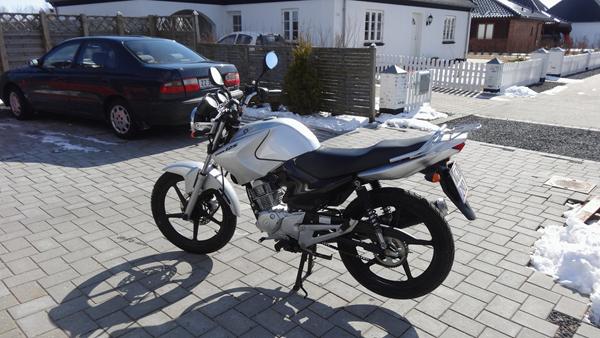

Hej Jeg har denne Yamaha Ybr 125 som jeg har haft et års tid og har ikke passet specielt godt på den med hensyn til olie og alt det der, fordi jeg er ny og uerfaren så ville vide om jeg skal få den til service et sted? eller óm jeg kan gøre det selv! nu har jeg lige hørt en masse skidt om mc huset i herning og selv bor jeg i brande, så det ville vare oplagt. men vil jo ikke have nogen til at rode med min mc hvis de fukker den up og laver en masse fusk. Har ikke hørt noget om 123 mc i ikast, men tænkte om der vare nogle der hvidste noget om dem ? alt i alt vil jeg bare vare sikker på det bliver gjort ordentligt og jeg ikke skal bekymre mig om noget. Jeg skal til at bruge den som hverdags transportmiddel og så skal den jo bare virke hver dag. den har gået 2000 km nu og jeg har aldrig gjort andet ved den end at smørre keden eller podse lidt her og der. så nogle erfaringer og dele vilde vare godt!
