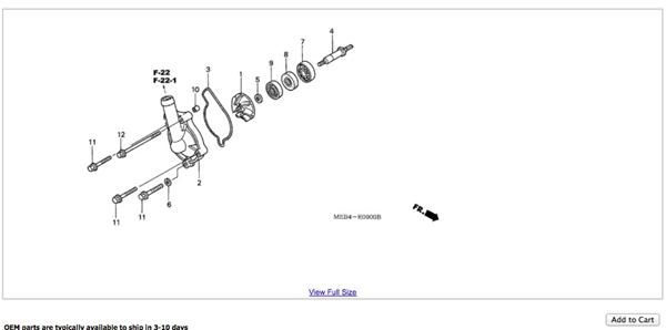

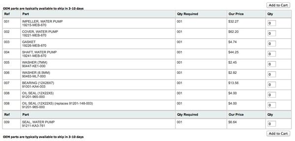

  • #24   18. jun 2014 du kan også se af din CRF har 2 stk, vandpumpe pakdåser .. den skal du ha´ + en ny vandpumpe aksel .. det er akselen som ødelægger pakdåserne..
    grunden til at der er 2 er en sikkerhed, for at den ikke skal kunne tage vand ind I olien .. mellem de 2 pakdåser er der et like hul, hvor vandet løber ud hvis de første er slidt .. Det er normalt at man skal skifte de 3 dele på en CRF, da den bliver slidt efter nogle år .. når de er slidte ryger vandet .. det er nok der dit problem I virkeligheden er startet smiley

  • #30   18. jun 2014 Kan det passe det er 8 og 9 ?
  • #31   18. jun 2014 .
  • #32   18. jun 2014 nr 9. 8 . 7 og 4 .. så er du på toppen
