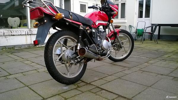

Jeg skal have samlet min kinøjser, men den drejer ujævnt og går også på ved forgafflen.
De der små kugler som fungere som et leje, der skal vel ikke være noget mellemrum mellem dem? der skal vel være helt fyldt op?
Hvor finder man nogen der passer til min kinøjser? hvad kalder man dem?

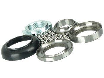

Tænker du på kronrørslejer?
Men du ved, ved forgafflen, der er sådan cirkel som der er små sølv kugler i, både oppe og for neden.
Det er nok kronrørslejer, men her er det bare nogen kugler der skal i. Skal der være kugler hele vejen rundt, eller skal der kun være et vis antal?

Man holder kuglerne fast med fedt.

Der må selvfølgelig ikke være ar i lejeskålen, så vil styringen gå hakkende, og lynhurtigt ødelægge kuglerne, der er stålkugler, ikke sølv
