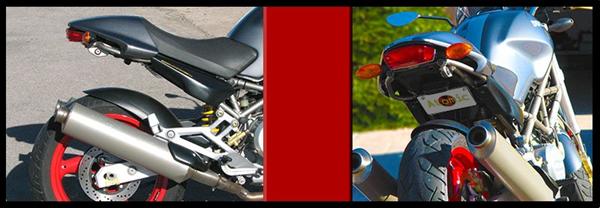

Jeg er ved at ombygge min gamle Ducati SS.
Har hele tiden haft planer om at sætte nummerpladen nogenlunde "originalt" på bagenden.
Men drømmer nu stadig om tanken om at få den væk - under sædet.
Har søgt og søgt, og synes stadig ikke jeg har fået konkret svar.
Der er regler om at den skal være bag akslen, og krav om 30 grader vinklet nedad eller 15 grader vinklet opad.
Er der nogen der kan sige noget specifikt omkring lov om sådan en position? evt. hvis man rykker plader så langt tilbage (bag akslen) som muligt, og evt med lille beslag for at vinkle den?
HVIS man nu alligevel tager chancen og går efter design, hvad har det af konsekvenser?
Hvad er bøden? hvad kan de gøre?
Har folk der har samme montering problemer med at blive stoppet?
Jeg kører altid pænt smiley
Tak på forhånd, beklager den skæve forklaring og de mange spørgsmål!

    #8   3. aug 2014 Mange tak for alle svarene!!
    Lyder som om jeg må gå efter den sædvanlige kedelige løsning.
    Nu er jeg i det mindste sikker, og vil ikke overvej andre løsninger smiley
    må bare kæmpe for at gøre det pænt og lækkert.
