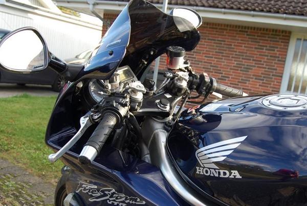

    Nå, jeg har bestemt også overvejet højere styr på min VTR, men de justerebare clipons man kan købe til den giver kun +15mm, ellers skal man over i superbike kit, og det syntes jeg ser tåbeligt ud til den.
  • #20   10. aug 2014 + 15mm. kan da klares med at smide det originale styr ovenpå øverste styrbro - gaffelbenene på VTR - er de 43 eller 45mm. ?

  • #22   10. aug 2014 Urban: De sidder allerede monteret over øverste styrbro originalt, eller misforstår jeg hvad du mener? (se billede)
