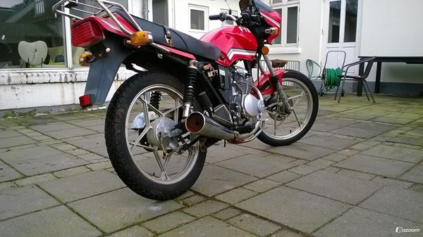

Jeg får glasblæst bla mine allufælge på kineserren imorgen.
Ved ikke om jeg vil være kedelig og lade ham male skidtet sort, eller om det bare skal være rå allu?
Skal man så bare give klarlak over det rå allu for det ikke irer?

  • #1   10. aug 2014 Jeg er meget overbevist om at alukvaliteten på den der er så ringe at en enkelt gang i regnvejr, så kan du blæse dem igen.
    Hvis du polerer dem får du en noget hårdere og mere bestandig overflade. Men jeg havde uden tvivl malet dem. Evt bare grå.
  • #2   10. aug 2014 nyblæst alu holder ca 1 time smiley
    klarlak hvis du vil beholde den blæste finish , dog skal det være en god klarlak evt en autolakkers da den ellers gerne vil blive gul med tiden hvis den er fra raslebøtter , hvis det er alufælgslooket fra biler du er efter så skal de have et skud fælglak på en god korrsionsbeskyttende bund , ex zinkspray eller lignende

    #3   10. aug 2014 Klarlak holder ikke i længten, desværre.
    Den er ikke vandtæt og aluminium vil irre under lakken.
    Giv det en omgang fælg grå.
  • #4   10. aug 2014 Ral 9006 er farven du skal have dem malet med, husk at jo dyrere malingen er, jo bedre er kvaliteten som regel.
