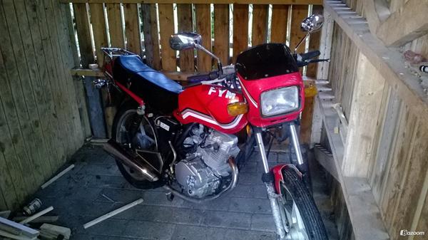

Hej.
Hvilke størelses kæde vil gå til sådan en kinøjser her?

En fra T. Hansen eller biltema er helt fint til sådan en knallert...

Jeg bruger en vinkelsliber til at fjerne de overskydende led, derefter monteres kæden på tandhjulene og samles med et samleled - vildt nemt.
Men er din også 420? for regner bare med at købe til en RMX i Thansen, og så se om det passer.

Her kan den fås til ca. 150 kr.(ikke o-ringskæde):
http://www.atmcteknik.dk/reservedele/index.php?usersel=31871
jul 2013
Marcus, jeg plejer at bestille hos min lokale MC pusher, der får jeg RK 428 KRO kæde til omkring 120kr

http://www.thansen.dk/scooter-knallert-mc/knallert-og-scooterdele/universal/kaede-samleled/kaede-428h-136-led-forstaerket/n1387906100/pn1387907198/
Er 136 led lang nok?

Så er det bare at købe en ,så du kan komme ud at rulle med din dejlige FYM.
God arbejdslyst.
KIM
Morten
De er Geely GP og Fym A3 er næsten 100% ens bortset fra motor og et par enkelte detajler som tankdæksel osv, så det skal nok passe!
