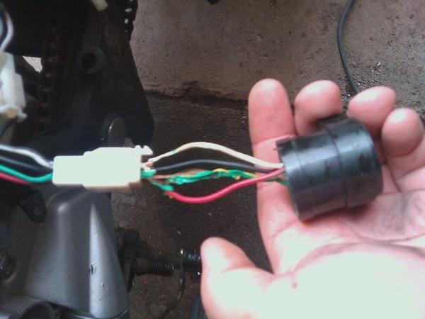

    #2   13. sep 2014 jamen den stoppede med at gniste pludselig på en køre tur siger tidligere ejer. jeg har fået den hjem i dag og der mangler et tandhjul mellem starter og "svinghjul" også er der en rund elboks med 4 ledninger i hvor ledningerne er smeltet. men synes ikke jeg kan finde nogen af delene
  • #3   13. sep 2014 Har du et billed af den elboks , jeg ligger inde med en del el grej til sådan en . Måske jeg også har tandhjulet til starter.

    #11   14. sep 2014 nej den jeg har r med 4 ledninger og er rund. sidder bag dæksel i venstre side.

    #13   14. sep 2014 ser sådan her ud

  • #20   15. sep 2014 For mig at se er det et startrelæ. 1. billede viser en ensretter.

    #21   15. sep 2014 er det starter relæ du mener billederne jeg satte ind viser? altså de 2? så vil den vel godt kunne gøre den ikke vil gniste mere.

  • #24   16. sep 2014 Det er dit starterrelæ..

    #27   20. sep 2014 lille update.. den dims på billedet har vist sig at være blinklys relæ så ikke noget med starter.. grunden til at den ikke ville gniste var pga det relæ til støtteben. nu mangler jeg dog det der skal sidde mellem starter og motor. har hørt det vidst nok skulle være et tandhjul. også det en jinlun 150-5 og ikke en lifan 250:)
  • #28   20. sep 2014 Så vrøvler vi jo lige meget begge to smiley
    Og ja, selvfølgelig er det ikke dit starterrelæ, det har jo 2 kæmpeledninger smiley smiley
