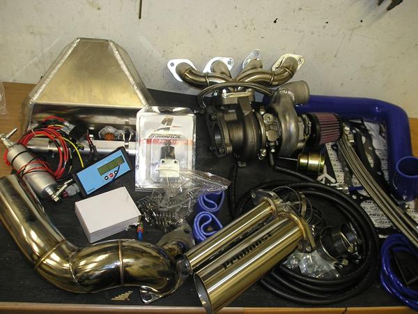

Er der nogen der kender denne hjemmeside, og de kit de sælger?(link fjernet)
okt 2004
men linket ser legalt nok ud, og bruger paypal så du er sikret i hoved og røv,

Er det et speciel kit du er ude efter ?
Følger: 9 Følgere: 11 Emner: 25 Svar: 120
jun 2009
Men der mangler altså en del feks store dyser, kugleleje Turbo, Blowoff ventil, koblings dele, tyk pakning, HD oilpumpe, osv osv , dele der bare skal være der ved + 200 hk, bare kik på deres sæt til gsxr 1000 som er lidt mere komplet det koster det dobbelte
Så du får det du betaler for og ikke mere

Der er ekstra dysebro med og hele svineriet.
Skulle give op til 300 hk.
Flinke folk at kommunikere med, transport 3 dage med posten, betalt via paypal.
Min er til 1 gen. Busa, og der er lidt mere med.

Ingen oliepumpe.

En god ide er at få lavet dit kryds i koblings skålen , det kan bare svejses sammen og så ud med de 2 små klirreringe som sidder der standart ,
Her er et ling til olie pumpe tandhjul som er PNP
http://www.dragrace.fi/product_info.php?cPath=56_304&products_id=11392&osCsid=9pi7afp1855llt6bpbp8esth02
Går olie retur ned i bundprop ?

Der er strammere koblingsfjedre med.
Olieretur er med slange til nyt hul i bundkar.
Må lige se med hensyn til kobling.
Fik desuden 2 afgangsrør med, til afgang gennem sidekåbe og afgang 3" under motor, så kan sættes alm. Lyddæmper på.

Så skal du være opmærksom på at når du sætter de strammer fjeder på så er der stor chance for at dit koblings dæksel ved master cyl ventil knækker , så der skal der lige laves et beslag over 2-3 skruer der holder dæksel på plads ganske enkel , men tro mig det flækker

Er det org ECU der bliver brugt ??
aug 2004
Følger: 24 Følgere: 60 MC-er: 20 Annoncer: 2 Emner: 57 Svar: 642
til den fysiske montering af kittet.
Ikke særlig god ( siger de også selv :/)
Der er et modul med til at styre benzinindsp. ellers
er det standard.
Modtog kittet sidste Lørdag og har egentlig
kun lige pakket det ud, men skal nok ligge
et album ind med videre forløb og erfaring.

montere rent mekanisk, så må vi se hvad der
mere løber på af div. Indkøring/elektronik.
Skal gerne være brugbart og holdbart.
