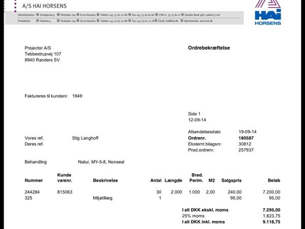

  • #5   5. nov 2014 smiley 5000 er nu nok i overkanten.
    Men er enig, vælg pulverlak til brugte fælge.
    Og så bare lige et eksempel på pris. Dette er ikke en fin guldbehandling, men heller ikke en almindelig. 240,- for en 1x2m aluplade... Men selvfølgelig ikke privat pris..

  • #9   5. nov 2014 Puha, det er noget at et sats alligevel...
  • #10   5. nov 2014 Tøf tøf, what? Så må der have været en masse forbehandling på først? Man bruger jo netop aluksering fordi det er billigt,- et stærkt alternativ til maling. Eller også gad de bare ikke smiley
  • #11   5. nov 2014 Anodisering - eller hvad i vil kalde det - kan nærmest ikke være billigere end maling,. det kræver en masse afrensning at forberede fælgen til anodizering og det kan stadig gå helt gal hvis legeringen ikke er egnet. Har set det en masse gange igennem mange år. De fleste anodiserings firmaer vil betakke sig for at få et dårligt resultat og en sur kunde.
