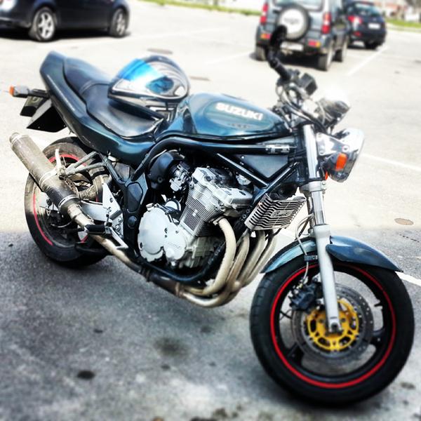

Første gang jeg skal sætte cyklen ind til opstaldning vinteren over.
Banditten er med karburatorer, og har en del Chrome/børstet stål på sig, samt gummi studser osv.
Jeg har læst at smide en go sjat karburator sprit i tanken sku være en god idé.
Og smøre gummi studser med olie og ligeledes silikone spray på Chrome så det ikke danner rust.
Men jeg skal have malet tanken, hvor den skal tømmes for indhold.
- er det så bedst at sætte tanken på når den er omlakeret, fyld den med benzin og doser karb.sprit i.
Eller:
Have tanken stående tomt inde i huset, og først sætte den på når sæsonen starter?
Og er det en go ide at tænde cyklen i ny og næ for at få lidt omløb i systemet, eller er det fløjtende?
Tak på forhånd fra en nybegynder smiley

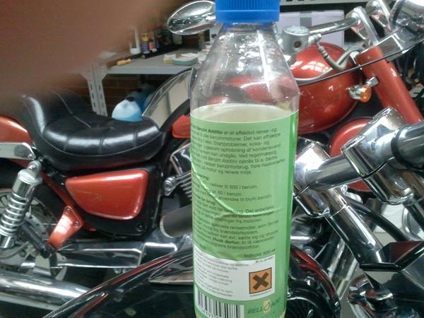

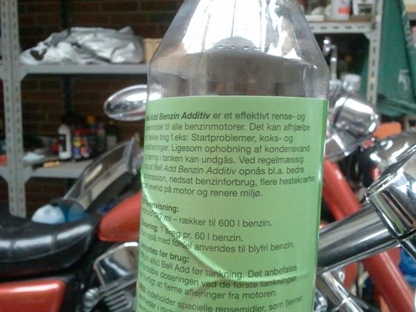

  • #43   12. nov 2014 liltorp, Bell add (og mange andre firmaer, google evt (Bell add Kondens)) skriver da selv på deres hjemmeside at det udrenser Kondens fra tanken.
    http://www.belladd.dk/Additiver/Benzin-Additiv.html
    desuden står det også på flasken
  • #44   12. nov 2014 Her et billed
  • #45   12. nov 2014 Et mere med Bell add logo i bunden (højre side)
  • #46   12. nov 2014 Keld:
    Før du vader mere i det her, så læs lige her og læs kommentaren derunder:
    Fra Bells eget produktdatablad:
    Sådan virker Benzin Additiv
    Holder motoren ren
    Benzin Additiv blandes fuldstændigt med brændstoffet. Det indkapsler, opløser og transporterer
    urenheder og vand, i små afmålte mængder til forbrændingskammeret uden at tilstoppe
    filtre. Koks og forbrændingsrester blødgøres af overfladeaktive stoffer. Efterhånden løsnes de
    af rensemidlerne og brændstoffet, for at føres med ind til forbrændingen, hvorefter de passerer
    ud med udstødningen. Produktet indeholder specielle smøremidler, som kan arbejde ved høje
    temperaturer. Rensning og smøring sikrer en god kompression, som forbedrer forbrændingen
    og giver jævnere motorgang. Benzin Additiv renser indsprøjtningsdyserne for belægninger
    som ødelægger sprøjtemønsteret, giver støj og ujævn motorgang. Brændstofsystemet smøres
    og korrosionsbeskyttes. Produktet forhindrer motorbanken.
    Kommentar:
    Jeg vil tro, at varen bl.a. indehoolder benzol, der renser for "benzingunk" i forskellige dyser og kanaler. Så indeholder det en alkohol, der emulgerer vand!!! - vandet fjernes altså ikke men holdes benzinopløst nøjagtigt som men bioethanol eller isopropylalkoholtilsætning.
    Skal vi ikke bare herefter vælge at lade religion være religion???
  • #47   12. nov 2014 Religion fuldstændig enig, men jeg forholder mig kun til hvad producenten skriver på deres egen hjemmeside, iøvrigt på flere af deres produkter, og i linket som jeg satte ind står der direkte, (udrenser kondensvand fra tanken)
    Om det så passer eller ej (ligesom det andet de skriver), som jeg også angav længere oppe, må være religion, og op til folk selv....
    Man kan synes jeg vader i det, men har nu givet dokumentation i form af links, og synes lidt, at hvad jeg har skrevet er blevet anfægtet på snart alle måder og med ingen dokumentation....andet end folks erfaringer......og dette anfægter/fornægter jeg skam heller ikke, tværtimod, lærer meget af det, og lytter opmærksomt,,,,,,, igen skrev jeg tidligt i tråden flere hints, som,,,,,,gør som i vil, overvejer selv at prøve en sæson uden at foretage mig noget,,,,,,,nogle gør intet og har ingen problemer o.s.v.
    Men jeg synes aldså lidt at der er blevet vadet i mine svar, som blot var en beskrivelse af hvad jeg gør og ikke tilråder,,,,,
