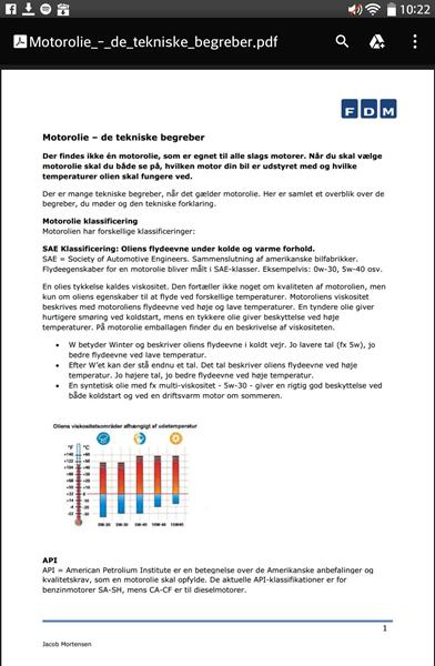

    Til dannie. Det er noget med at du selv skal katekoirer dine kørselvaner og vælge olie ud fra det. Se vedlagt billede. Folk siger typisk 10w40 i danmark kan jeg fornemme.
