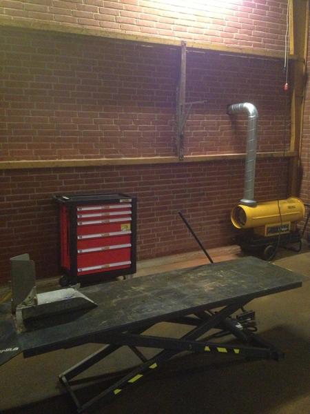

  • #22   29. jan 2015 Har selv investeret i en varmekanon til mit nye værksted.
    Arbejder med dieselkanoner til hverdag, og tog derfor en med hjem fra arbejdet uden skorsten, for at afprøve det. Men det lugtede simpelthen for meget.
    Men skal du op i en med skorsten er det en anden pris. Fik en pris på 10.000 fra mit firma.
    Valgte at købe en brugt som heldigvis står som ny til 4000.
    Den kan varme 75kvm uisoleret værksted med loft til kip op på 15 minutter.
