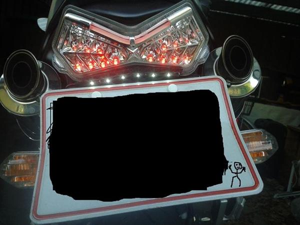

Hej
Jeg har en suzuki sv650s som skal synes, har fået fortalt at jeg ikke kan syne den med mine baglygter med integrede blink. Da blinklysenes afstand skal være noget bestemt. Derfor tænkte jeg om jeg kunne sætte blinkene på der hvor nummerplade holderen skal være?
Baglygten ser sådan ud: http://s71.photobucket.com/user/drinkbrew/media/bike/2011-06-11162108.jpg.html
Har valgt at beholde det, vil helst ikke blive rear-ended når jeg skal til højre/venstre

Er det lige meget hvordan jeg sætter dem. Kom lige i tanke om der skal sku da os nummerpladelys til

a) at afstanden mellem forblinklygterne skal være mindst 0,24 m,
b) at afstanden mellem bagblinklygterne skal være mindst 0,18 m,
c) at bagblinklygterne ikke må være anbragt mere end 0,40 m foran motorcyklens
bageste punkt, og
d) at blinklygterne skal være synlige mindst 20° indad
