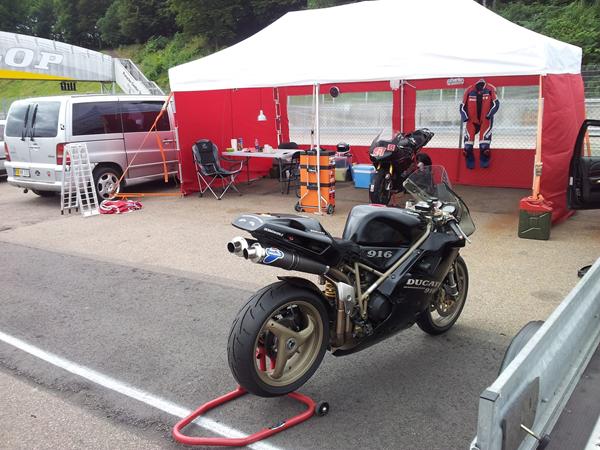

  • #4   23. mar 2015 Hvis du har tid nok så kan du gøre som jeg gjorde på en spraydåse-hjemmelakering af min baneracer et par år siden. Bauhaus har - i bådafdelingen! - Marine Cutting Compound og Marine Polishing compound.
    Man starter med cutting compound og polerer al appelsinhud af imens man gyser over at hele lakken bliver mat!! Derefter polerer man op med Polishing Compound som ender med at blive helt nydeligt.
    Til sidst tager man sin Meguiar Gold Class Liquid Wax og giver lakken den sidste højglans. Processen tog mig 3 dages håndpolering...
