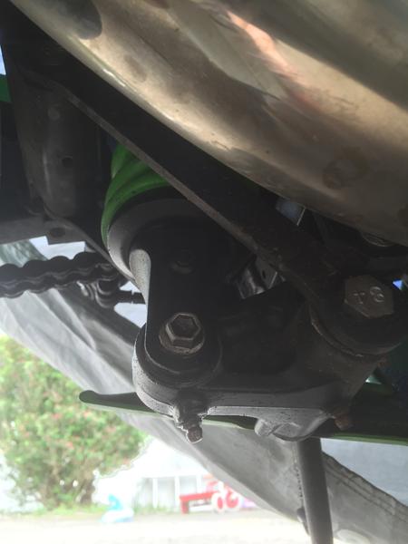

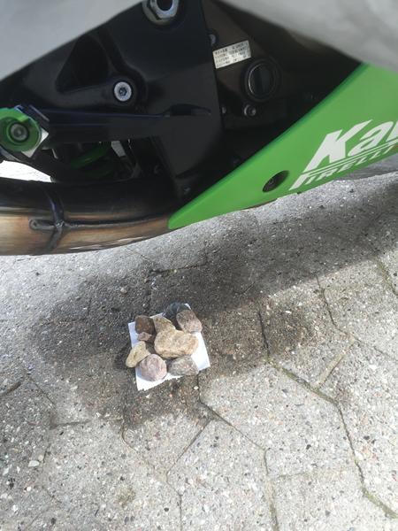

Hej, da jeg kom ud til min zx6r her til morgen, så kunne jeg med det samme se en plet under den - Jeg lagde et stykke papir under, så det kunen suge lidt mens jeg afleverede min datter, det lader til at være noget olie. Da jeg så kigger idn under, kan jeg se at der hænger en dråbe fra den ene grease nipple, men er det virkeligt nok til at skabe hele den store plet!!?? Undersiden af motoren er tør og ren, der er ingen andre tætheder at spore!
Men hvad så nu, den nipple må være defekt siden den trykker olie/smørremiddel - Så den skal skiftes - Men hvad skal jeg fylde på igen? og hvilket værktøj skal jeg bruge!? Har aldrig roddet med at fylde noget som helst på via sådan en lille ventil før! OIg sidst men ikke mindst, hvor meget skal der på? Grunden ti lat det blvier trykket ud, kan vel være at der har været et overtryk!!??

  • #3   11. maj 2015 Det kommer ikke fra den nippel. Der er kun en lille mængde fedt derinde.
    Prøv at se om det kunne komme fra din støddæmper.
    Det passer bedre med mængden.
  • #4   11. maj 2015 Tak - Jeg synes også det virkede meget mærkeligt! grunden til at jeg spørger er, at da jeg kiggede ind under, så hang der en tydelig oliedråbe fra spidsen af den ene grease nipple - Men olie kan selvfølgelig løbe længere oppe fra!

  • #7   11. maj 2015 Din smørenipple er det nederste punkt, så derfor samles olien der, inden den drypper ned på underlaget. Og som det tidligere er nævnt, så indeholder en smørenippel fedt og ikke olie..
    Jeg tænker også din bagdæmper er utæt eller olien i det mindste løber ned af din bagdæmper, så utætheden er længere oppe.

  • #11   11. maj 2015 3-4 k?? Argh.. En smule olie og nitrogen+ ny pakdåse.. Jeg gør det selv på mine MX.
    Utætheden stammer fra pakdåsen omkring stempelstokken.. På den zx6r 636 dæmper jeg har på min SV, er den dækket ind i plastik og ikke til og se.

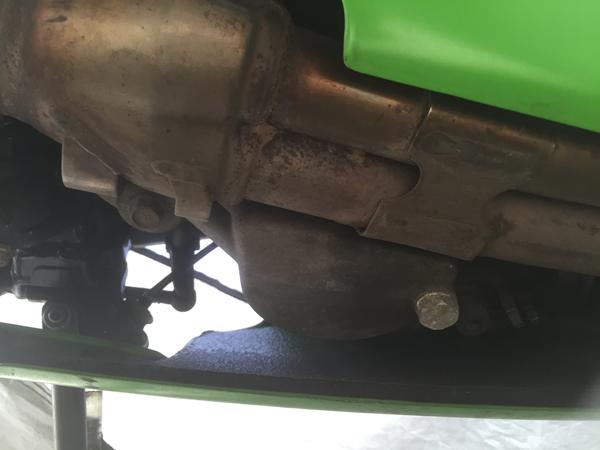

  • #12   12. maj 2015 Tak for de mange gode svar! Jeg har idag talt med sjøholm MC, han syntes det lød underligt at den skulle stå og dryppe olie fra dæmperen over natten! Så han bad mig rense det olie af der måtte sidde tilbage, køre en tur og lade den stå for at se hvor det drypper/løber fra. Nu har den så stået nogle timer og der kommer......intet!
    Der var heller ikke meget olie at rense af i bunden af støddæmperen, der var da lidt brunt olie stads der løb af når jeg sprøjtede bremserens på, men ingen tydelig indikator af hvor det skulle komme fra.

  • #14   12. maj 2015 Casper: du har helt ret i at tanken er nærliggende - det var også min første indskydelse, da overløbsslangen fra benzintanken løber ned og ender ved siden af bunden på dæmperen - så det kunne det godt være! Men, for der er et stort men, det der lå/ligger på jorden(for pletten er stadig på fliserne), er olie, ikke benzin - hvilket også understøttes af at den stadig er der. Hvis det var benzin, så var det fordampet for længe siden. Desuden var det kun lige godt 5 liter på, så slet, slet ikke nok til at nå overløbet.

  • #15   12. maj 2015 Min gamle Suzuki GSXR havde et dræn hul i luftfilterkassen, som man kunne åbne og tappe olie, som kunne være skudt op i luftfilterkassen. Disse dutter, som sidder over dræn hullet kunne godt falde af, så det kunne dryppe. Måske en zx6r har samme princip?
    Den olie mængde, som er på billedet, ser ud af meget, så jeg tror ikke det kan komme derfra. Men man kunne da lige tjekke luftfilterkassen for en sikkerheds skyld smiley
