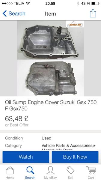

du kan jo allerede inden du afleverer dit bundkar købe en oversize bolt og lægge den sammen med og oplyse at de skal skære nyt gevind til den bolt med de specifikationer så er du kørende igen i løbet af en uge

Hvis du selv vil lave det skal du enten finde et sæt med både bøsning og bundprop, eller et sæt der passer til din bundprop.
okt 2014
Følger: 2 Følgere: 4 MC-er: 3 Emner: 32 Svar: 323
Du skal jo alligevel til at have olien af motoren, og der fra er det ikke det store arbejde at afmontere udstødning og bundkar...
Du skriver du er bange for at ødelægge noget, ved at afmontere og skulle samle igen...men du tør godt sev begynde at skære nyt gevind i bundkaret, med et tvilsomt værktøjssæt fra Ebay? Arhhhhhh.
Jeg havde pillet bundkaret af og fået lavet et ordentligt gevind til en ordentlig bundprob, så er du også sikker på ikke at have alu-spåner i olien, som rigtig kan gøre skade...
