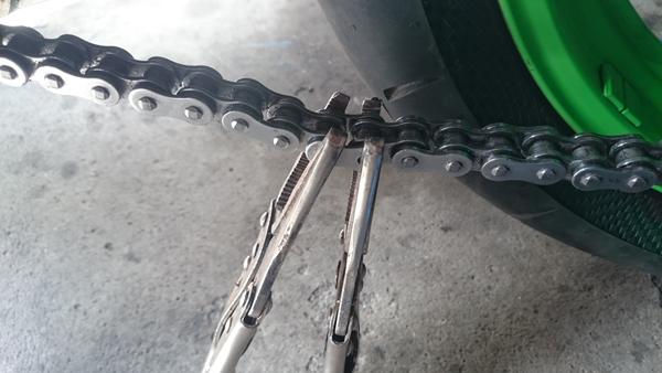

jeg besluttede mig for at jeg ville sidde og skifte kæde uden for i det gode vejr, så jeg sprang den gamle kæde, og skal nu have den nye på... hvooordan sætter jeg den nye sammen?
den nye kæde er ikke helt ny, men taget af en nyere maskine som ik har kørt lige så meget. så jeg sprang kæden, og kan nu ikke sætte den sammen igen da de pinde der er gennemgående har en lignende modhager for enden... Har hørt der skal nittes, men jeg har ingen penge til en sådan nitte maskine, så nogen der har andre måder at klare sådan en på?

Find en kyndig gut i dit område, som kan ordne det for dig.
En nittet kæde kan ikke nittes igen, det kræver et nyt nitteled.
Køb et nyt kædekit, servicer det ordentligt, så holder det rigtig længe.

Det kommer vel an på om han sætter leddet i for oven eller for neden på kædeforløbet?!
Ville nok hellere anbefale at placere den lukkede del af klipsen i kædens omløbsretning, når cyklen kører forlæns

Hvis man samler kæden øverst på bagtandhjulet så skal den lukkede del pege fremad, både i kædens og bikens kørselsretning!

Det skrev du jo ikke noget om i #16, så dit råd var lige så upræcist og indforstået, som min kones indkøbsseddel..
