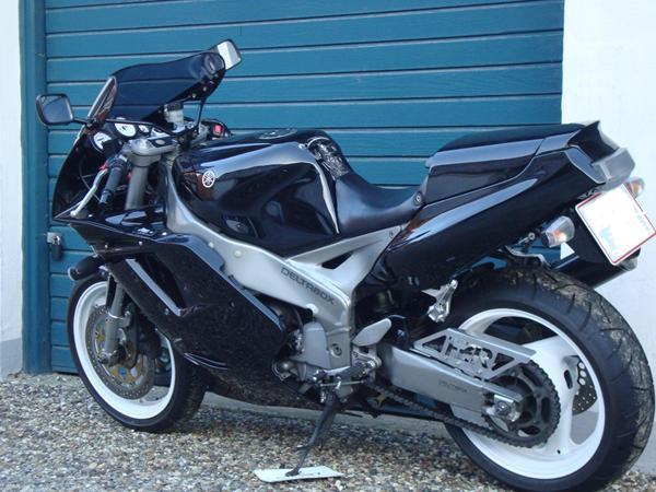

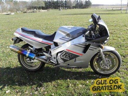

Ved ikke noget ang. det med motor nr. Men ved at bagende på en 95'er ikke passer stel med en 90'er.... Dette pga at de to stel ikke er ens. Fra 91 og frem til 96 havde stellet en form for vinger der gik bag ud under sædet og det har 89-90 stellet ikke. Derfor er de bagerste sidestykker i plast ikke ens og baglygten er også anderledes.
Lige ang. Motor så havde 89-90 modellen en lille oliekøler som sidder lige under vand køleren og det har 91-96 modellen ikke..
