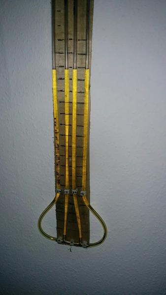

  • #2   9. jun 2015 Hvis ikke du finder en kan du lave en selv af lidt benzinslange.
    Simpel til to karburatorer af gangen:
    Et stykke benzinslange med lidt olie i. Sæt på og se hvilken vej olien bevæger sig.
    Avanceret version til 4 karburatorer:
    Slange, T-stykker og olie. Samme procedure.
    Noget i denne stil (som forøvrigt er mere følsom og præcis end de fleste af dem man kan købe):
