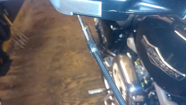

har pludselig fået en cm frigang på gashåndtaget inden den tager gassen på min Suzuki rf600 er der en klog hoved der ved hvad der kan være sket.

Du kan den spænde den oppe ved dit gas håndtag. Der hvor kablet går ind i styret kan du juster den.
