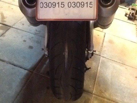

Hej køre på en rsv Mille har kørt ca 2000km på mit metzzler (staves) bagdæk når jeg kommer hjem igår efter en tur på ca 400km ser det sådanne ud der er en slidbane på ca 2cm i diameter i midten hele vejen rundt hvor den er inde ved trådene.
Der er intet som dækket har kunne skrave på har checket og køre med dæktryk efter instruktionsbogen 2.8bar til mit 190/55/17 dæk.
Nogle der har prøvet det samme ? Eller ved hvad der kan være sket ? Der er ikke lavet brændere men accelereret hurtigt op en del.

så køre du de forkerte steder

Til #30: Der findes 2 specifikationer Z8 - Motorrad tester "M-for og 0-bag" og ikke som man køber herhjemme std spec. To helt forskellige dæk med samme mønster.
RSV Mille (ikke factory) kører på 190/50-17 og ikke 190/55. Der burde dog ikke være problemer i dette, da der er rigeligt plads på denne cykel. Et radialdæk vokser ca. 4 % i højden ved hastigheder over 200 km/t.

Men man kan da se om det har raget på svingeren.
Jeg tror det har raget på.
